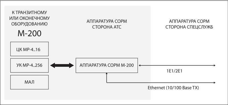

Под пр268 можно применить "внешнее" решение -
ALaddin писал(а):появилась Яровая, а АТС, которую собирались брать, под нее не заточена
Скорее всего здесь стоит/лучше будет внешнее решение. Такое уже предлагается.
